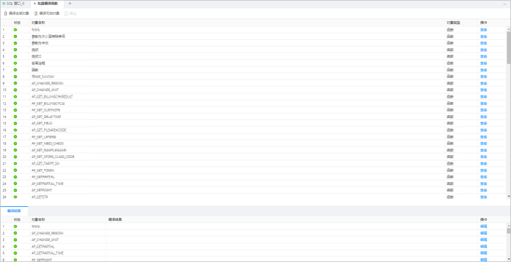

| バッチコンパイル | バッチコンパイルアイコンをクリックして、関数オブジェクトを一括コンパイルします。すべてのオブジェクトをコンパイルする と 無効なオブジェクトをコンパイルする が含まれます。![]() |
