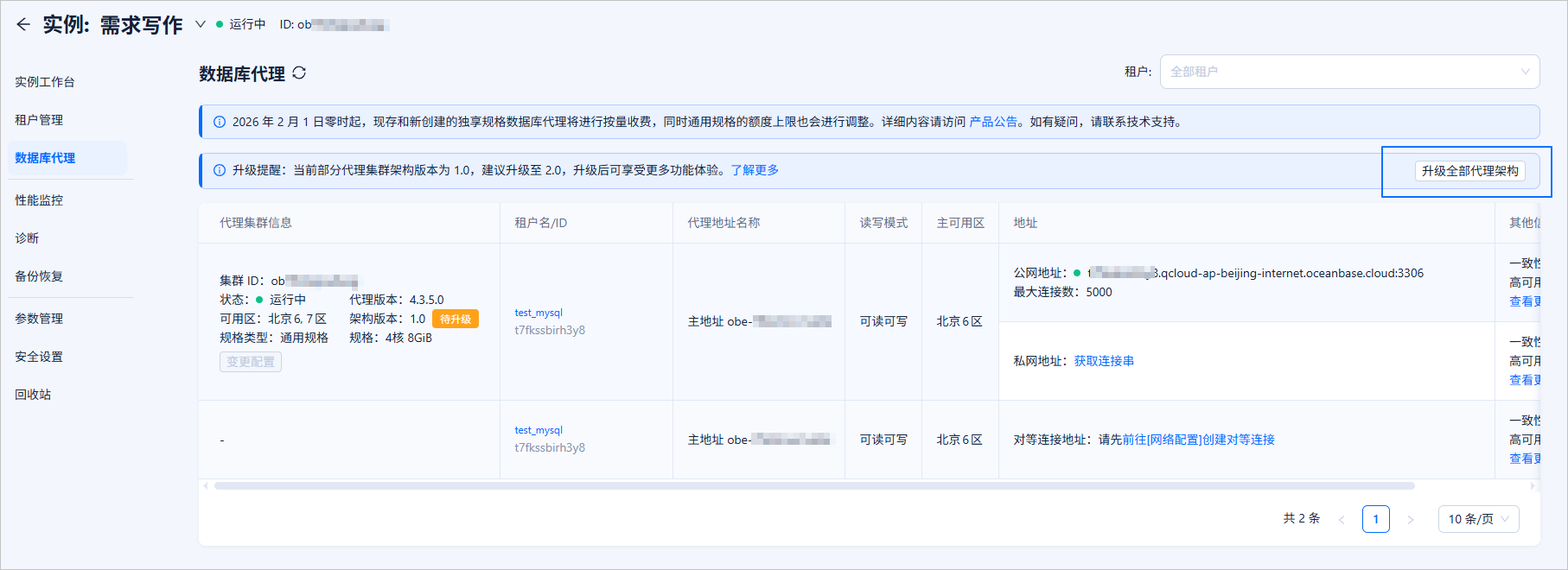

プロキシ基本情報の確認
OB Cloudクラウドデータベースコンソールにログインします。
左側のナビゲーションペインで、**インスタンス**をクリックします。
インスタンスリストで対象インスタンスを見つけ、インスタンス名をクリックして、**概要**に移動します。
左側のナビゲーションペインで、**データベースプロキシ**をクリックします。
そのインスタンス下の各テナントのデータベースプロキシ情報を確認できます。

パラメータ説明プロキシクラスタの詳細 プロキシクラスタのID、状態、仕様、および利用可能ゾーンを表示します。設定変更 をクリックすることで、プロキシクラスタのタイプと仕様を変更できます。詳細な操作については、プロキシクラスタ設定の変更をご参照ください。 テナント名/ID プロキシアドレスに対応するテナント名/IDです。テナント名をクリックすると、テナント詳細ページに移動します。 プロキシアドレス名 プロキシアドレスのタイプと名前です。プロキシアドレスのタイプには、プライマリアドレス、読み書きアドレス、読み取り専用アドレスの3種類があります。 読み書きモード プロキシアドレスの読み書きモードです。現在、プライマリアドレスの読み書きモードは「読み取り可能、書き込み可能」のみです。 プライマリゾーン プロキシクラスタのプライマリゾーン。 エンドポイント プロキシのプライベートアドレス、パブリックアドレス、およびその稼働状態と最大接続数の情報。 その他の情報 プロキシアドレスのネットワーク情報と特性情報。 AWSインスタンスデータベースプロキシページの詳細
パラメータ説明プロキシクラスタID プロキシクラスタのIDを表示します。 構成タイプ プロキシクラスタの仕様タイプを表示します。共有仕様と専用仕様が含まれます。 ノード構成 プロキシクラスタのノード仕様を表示します。 プロキシバージョン プロキシクラスタのバージョンを表示します。 アーキテクチャバージョン プロキシクラスタのアーキテクチャバージョンを表示します。 ノード分布 プロキシクラスタのノード分散を表示します。 デプロイモード プロキシクラスタのデプロイメントプランを表示します。 ゾーン プロキシクラスタのノードゾーンを表示します。 ステータス プロキシクラスタのステータスを表示します。 アクション プロキシクラスタの設定変更をサポートします。 テナント名/ID プロキシアドレスに対応するテナント名/IDです。テナント名をクリックすると、そのテナントの詳細ページに移動できます。 プライマリゾーン プロキシクラスタのプライマリゾーン。 プロキシエンドポイント情報 プロキシアドレスのネットワーク情報と特性情報。 エンドポイント プロキシのプライベートネットワークアドレス、パブリックネットワークアドレス、稼働状態、および最大接続数の情報。

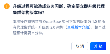

クラスタアーキテクチャバージョンの更新
説明
- クラスタアーキテクチャバージョンの更新は現在、ホワイトリストユーザーのみが対象です。開始する場合は、テクニカルサポートにお問い合わせください。
- 現在、テンセントクラウドチャネルインスタンスでデータベース【プロキシサービス】のバージョンがV4.3.3以上の場合にのみ、アーキテクチャのアップグレードがサポートされています。
データベースプロキシクラスタは、2.0アーキテクチャバージョンへのアップグレードをサポートしています。詳細なアーキテクチャについては、データベースプロキシサービスの概要をご参照ください。
OB Cloudデータベースコンソールにログインします。
インスタンスリストで対象インスタンスを見つけ、インスタンス名をクリックして、**概要**に入ります。
データベースプロキシページの右上隅にある すべてのプロキシ・アーキテクチャをアップグレード をクリックします。
ポップアップウィンドウでアップグレード内容を確認し、**アップグレード**をクリックします。
